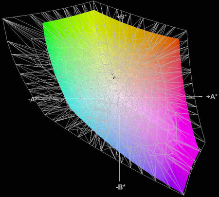

FargeromHver kameratype har sin egen måte å se farger, akkurat som hver skjermtype har sin egen måte å vise farger. Skrivere har også sine egne områder med farger de kan skrive ut, som varierer avhengig av type, blekk og papir. Dette området med farger kalles fargerom. Et fargerom beskriver alle fargene som kan behandles av en bildebehandlingsenhet.
Det vanligste fargerommet er sRGB. Det beskriver det gjennomsnittlige fargerommet en standardskjerm kan vise. De fleste digitale kameraer kan ta bilder i sRGB, og de fleste skrivere kan også skrive ut bilder riktig i sRGB. Det finnes også større fargerom, for eksempel ProPhoto RGB, Adobe RGB 1998 og Wide Gamut RGB.
Disse fargerommene brukes når den høyeste kvaliteten kreves. sRGB er likevel det beste valget for de fleste formål.
Bilde 1: Sammenligning mellom sRGB (på innsiden, farget) og Adobe RGB (på utsiden, linjegrafikk)

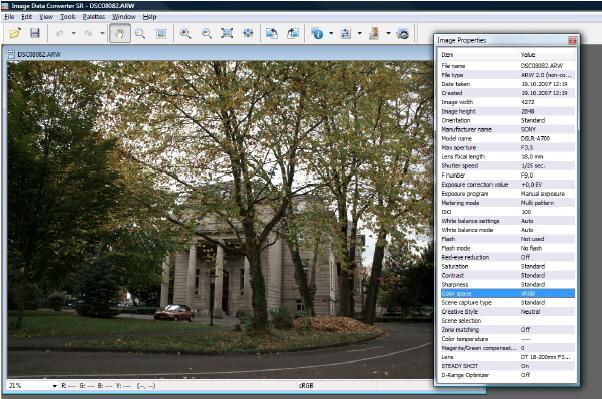

Sonys Alpha-kameraer kan ta bilder i enten sRGB- eller Adobe RGB-modus. Hvis du har angitt at kameraet skal ta bilder i Adobe RGB-modus, vises dette tydelig på kameraskjermen. I tillegg kan du kjenne igjen bilder som er tatt i Adobe RGB-modus, ved at filnavnet begynner med _ (eksempel: bilde1234.jpg --> sRGB; _bilde1234.jpg --> AdobeRGB). Hvis du fortsatt er usikker på hvilket fargerom du har valgt, kan du se på EXIF-informasjonen.

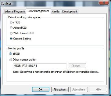

Du trenger bare å angi noen få alternativer for å oppnå en fin arbeidsflyt for fargestyring. Velg settings (innstillinger) på menyen for å vise dialogboksen for fargestyring. Du kan velge fargerommet i den øvre delen: Hvis du velger sRGB, Adobe RGB eller Wide Gamut RGB, publiserer IDC SR alltid de behandlede bildene i ønsket fargerom. Hvis du velger camera settings (kamerainnstillinger), tar IDC SR fargerommet som er angitt i kameraet. Det kan være enten sRGB eller Adobe RGB.
Under valgt fargerom finner du fargeinnstillingene for skjermen. Valget har stor innvirkning på visning av bilder i IDC SR, så du bør holde øye med det og kontrollere innstillingene med jevne mellomrom. Hvis du ikke har installert en bestemt skjermprofil på systemet, velger du sRGB.
Hvis skjermen ble levert med en generisk skjermprofil, installerer du denne profilen i operativsystemet, og deretter velger du den under other monitor profile (annen skjermprofil).
For en svært profesjonell arbeidsflyt er det nødvendig å kalibrere skjermen (og skriveren også). Individuelle skjermprofiler som ble opprettet med fargestyringsløsninger fra en tredjepart, kan også velges i skjermprofildelen på fargestyringsmenyen.
Hvis kalibreringen ble riktig utført og du velger den resulterende profilen på menyen, kan du oppnå svært pålitelig visning av farger i Image Data Converter.

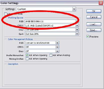

Hvis du vil arbeide med bildebehandlingsprogrammer fra en tredjepart, må du kontrollere at innstillingene for fargestyring i disse programmene svarer til dem i Image Data Converter for å oppnå riktig visning av farger.
