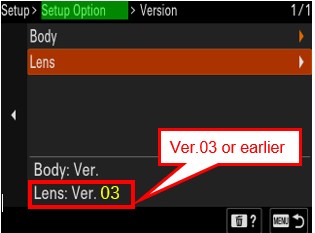

Kontroller systemprogramvareversjonen til objektivet
Følg instruksjonene nedenfor for å kontrollere systemprogramvareversjonen til objektivet. Hvis systemprogramvareversjonen er Ver. 03 eller eldre, er oppdateringen nødvendig.
- På kameraet velger du Menu (Meny) → Setup (Oppsett) → Setup Option (Oppsettsalternativ) → Version (Versjon).
- Objektivets systemprogramvareversjon vises.

- Velg Menu (Meny) → Setup (Oppsett) → Setup Option (Oppsettsalternativ) → Version (Versjon).
- Velg Lens (Objektiv).
- Kontroller at den gjeldende programvareversjonen er Ver. 03 eller eldre, og klikk deretter på Software Update (Programvareoppdatering).

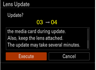

- Velg Execute (Utfør) i bekreftelsesskjermbildet for systemprogramvareoppdateringen. Systemprogramvareoppdateringen starter.
Merknader:- Ikke fjern batteriet eller minnekortet under oppdateringen.
- Når du har sjekket detaljene, kan du klikke på Execute (Utfør).
- Bla ned på skjermen etter behov for å vise hele teksten.
- Oppdateringen starter, og fremdriften vises på kameraet (ca. 60 sekunder).
- Oppdateringen er fullført når meldingen Lens update complete (Objektivoppdateringen er fullført) vises på kameraet.
