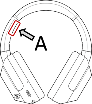

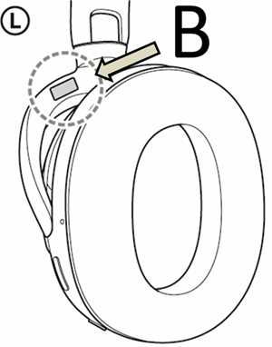

    Slik sjekker du modellnavnet og serienummeret
    Pil som peker mot ULT WEAR-modellnavnet (YY2981) inne i bøylen til den venstre enheten (A)
    Pil som peker mot ULT WEAR-serienummeret inne i hodebåndet til den venstre enheten (B)
    • A: Modellnavnet (YY2981) finner du inne i bøylen til den venstre enheten.
    • B: Serienummeret finner du inne i hodebåndet til den venstre enheten.

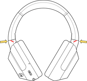

    Finn ut om hodetelefonene dine er berørt
    Se bildet nedenfor for å se om hodetelefonene dine er berørt.
    Se etter sprekker på hodebåndets roterende del, noe som kan føre til at hodebåndetuiet løsner.
    ULT WEAR – piler som peker mot potensielle sprekker på de roterende delene på begge sider av hodetelefonenes hodebånd
