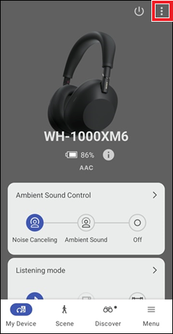

Du kan kontrollere fastvareversjonen slik:
  1. Start Sony | Sound Connect-appen.
  2. Koble hodesettet til Sony | Sound Connect-appen.
  3. Trykk på de tre prikkene (Meny-knappen) øverst til høyre i appen.
  4. Velg hodesettversjonen som vises i Meny. Dette vises bare når hodesettet er koblet til Sony | Sound Connect-appen.
  5. Bekreft fastvareversjonen.

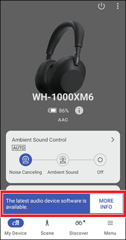

  3. Når tilkoblingen er opprettet, vises følgende skjerm. Hvis en oppdatering er tilgjengelig, vises meldingen «Nyeste programvare for lydenheter er tilgjengelig». Kontroller at hodesettet er tilkoblet.
    The message screen appears at the bottom of the application screen.
