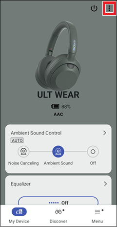

Du kan kontrollere fastvareversjonen på følgende måte:
  1. Start Sony | Sound Connect-appen.
  2. Koble hodesettet til Sony | Sound Connect-appen.
  3. Trykk på de tre prikkene (menyknappen) i hjørnet øverst til høyre i appen.
  4. Velg hodesettversjonen som vises i menyen. Dette vises kun når hodesettet er koblet til Sony | Sound Connect-appen.
  5. Bekreft fastvareversjonen.

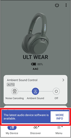

  3. Følgende skjermbilde vises når tilkoblingen har blitt opprettet. Hvis en oppdatering er tilgjengelig, vises meldingen The latest audio device software is available (Den nyeste programvaren for lydenheten er tilgjengelig). Kontroller at hodesettet er ordentlig koblet til.
    Meldingen vises nederst på applikasjonsskjermbildet.

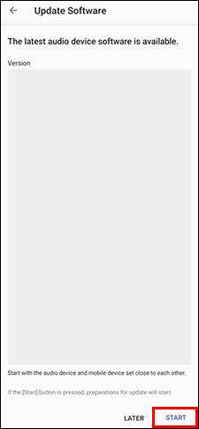

  4. Kontroller at Version 2.1.0 vises, og trykk på START for å starte oppdateringen.
    [START] vises nederst til høyre på skjermen.
