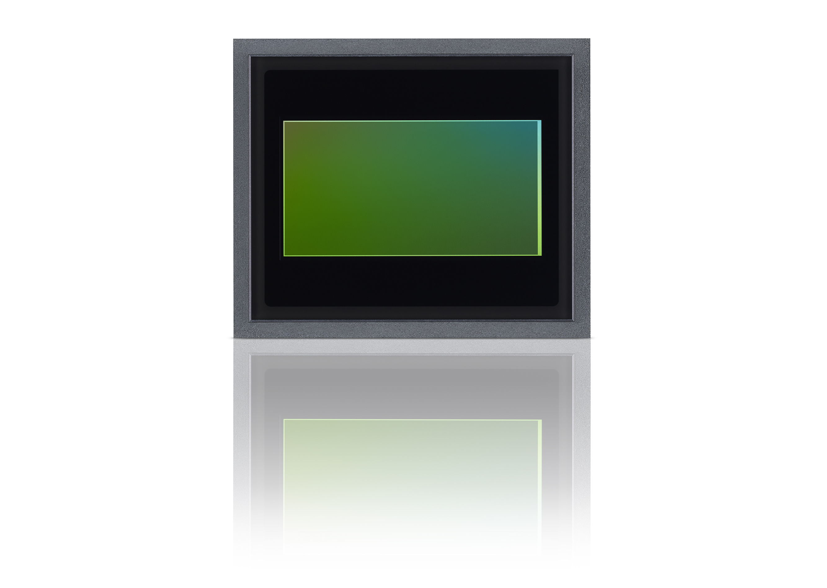

Sony Semiconductor Solutions Corporation (SSS) kunngjorde i dag den kommende utgivelsen av IMX735, en ny CMOS-bildesensor for bilkameraer med bransjens høyeste pikselantall, på 17,42 effektive megapiksler. Det nye sensorproduktet vil støtte utviklingen av bilkamerasystemer som er i stand til sofistikert sanse- og gjenkjenningsytelse, og dermed bidra til trygg og sikker automatisert kjøring.

Key Specifications
Model name
IMX735
Effective pixels
3,017 × 5,777 (H × V), approx. 17.42 megapixels
Image size
Diagonal 13.70 mm (1/1.17-type)
Unit cell size
2.1 μm x 2.1 μm (H x V)
Frame rate (all pixels)
3AD 45 fps, 4AD 40 fps
Sensitivity (standard value F5.6, 1/30 second cumulative)
880mV (Green Pixel)
Dynamic range (EMVA 1288 standard)
106 dB (with LED flicker mitigation)
130 dB (dynamic range priority)
Power supply:
Analog
Digital
Interface
3.3V
0.8V
1.8V
Interface
MIPI CSI-2 serial output (4 lane / 2 lane)
Package
236-pin plastic BGA
Package size
14.54 mm x 17.34 mm (H x V)
